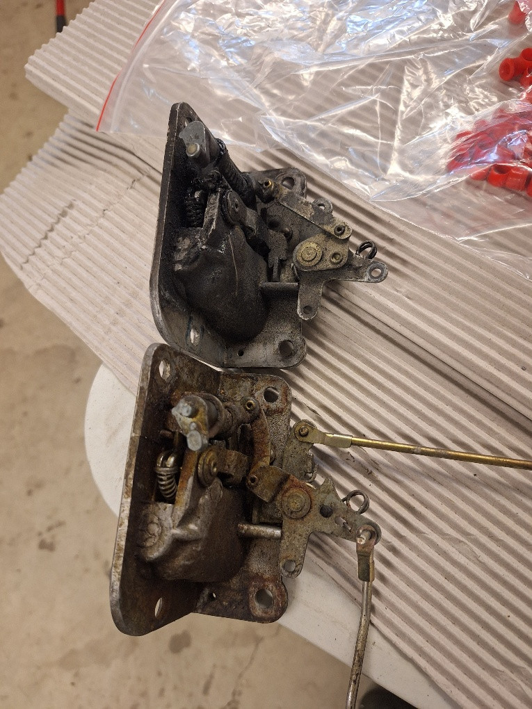

Kuskin lukkomekanismia rassasin yhden illan niin sain lukituksenkin toimimaan kun se tahmasi aiemmin, sisäkahvan palautinjousi on kuitenkin poikki kuten näissä tuppaa olemaan mutta kyselyä sisässä jos saisi siihenkin täysin ehjän yksilön, olisi kunnossa olevat lukkolaitteet sitten kaikissa ovissa, kaikilta osin. Kuskin lukossa myös vivusto on hieman erilainen sillä siinä on sellainen toiminto että ovi lukossa se aukeaa automaattisesti sisäkahvaa vetäessä, muissa ovissa kahva lyö tyhjää kunnes nostaa nupin ylös.
sovitin myös jos takaoven lukko passaisi mutta ei sovi, painonapit on hieman eri kulmassa niin ottaa oven runkoon kiinni eikä sovi paikalleen. (takalukko vasemmalla kuvassa)
Pagoda foorumilta löytyi postaus kun joku korjannut itse tekemällä uuden palautinjousen.

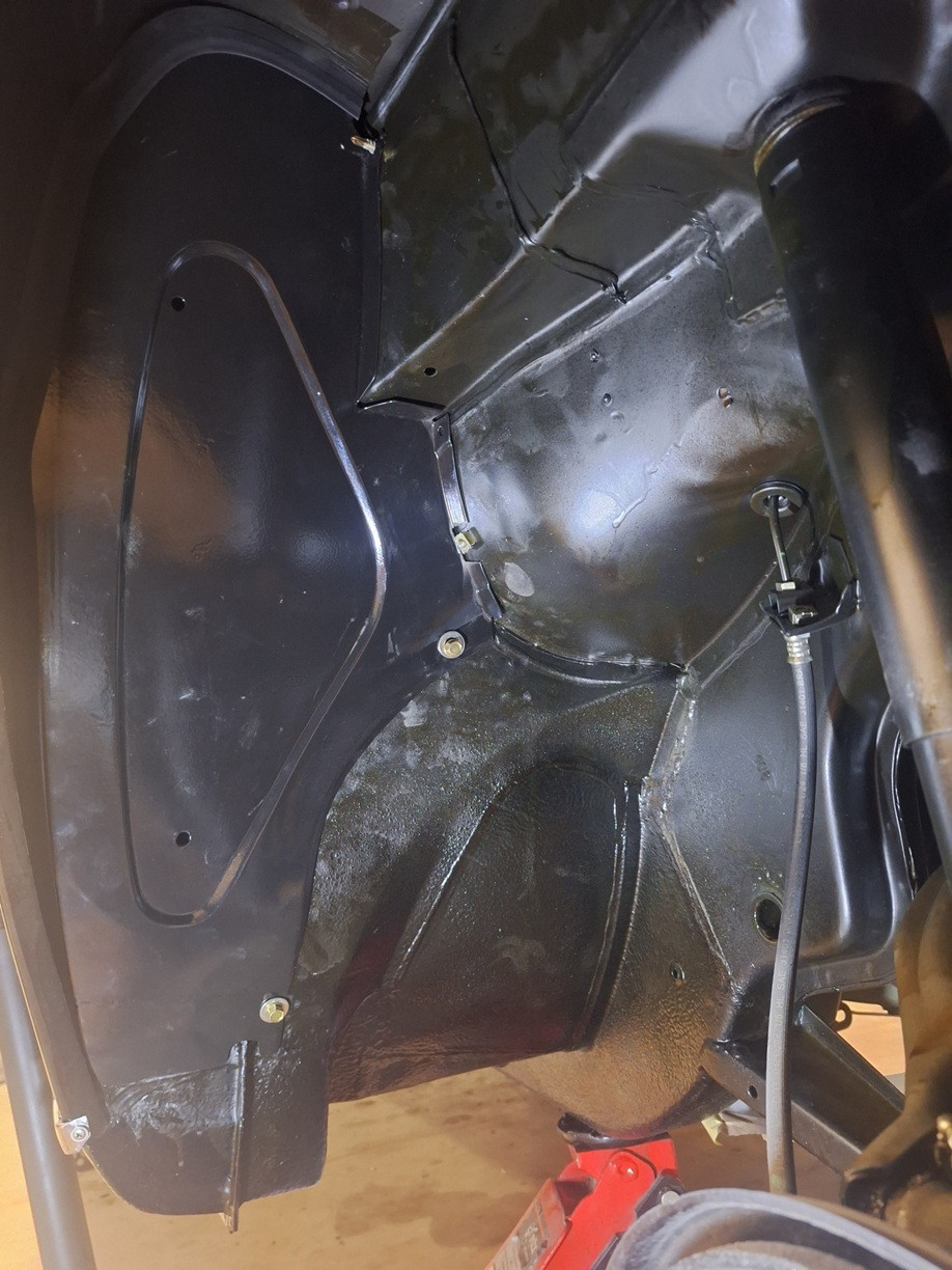

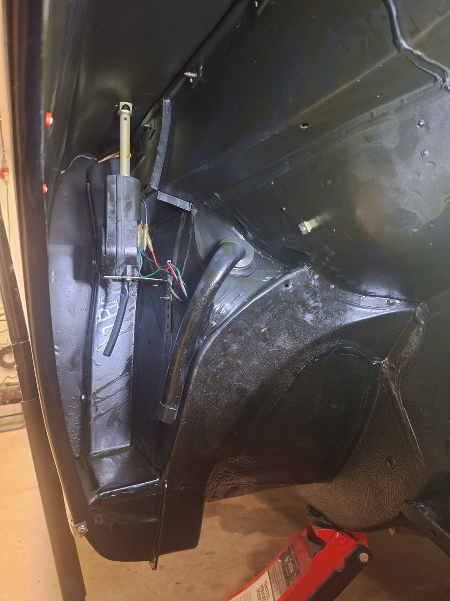

Kurasuojat sain soviteltua omille paikoilleen, vedin kotelosuojaa taakse jäävään poteroon ja asennuksen jälkeen myös kurasuojan päälle.
Lopuksi tarkoitus vetää vielä koko pyöränkotelo alustamassalla kuten tehtaalta. Siistimpihän tuo olisi ihan vain epoksi+normadur+kotelosuoja kombolla mutta kiveniskuja tulee niin ompahan lisäsuojaa. Saisihan näihin Lokarilta täysalumiiniset sisälokasuojat, mutta mennään toistaiseksi orkkiksella.

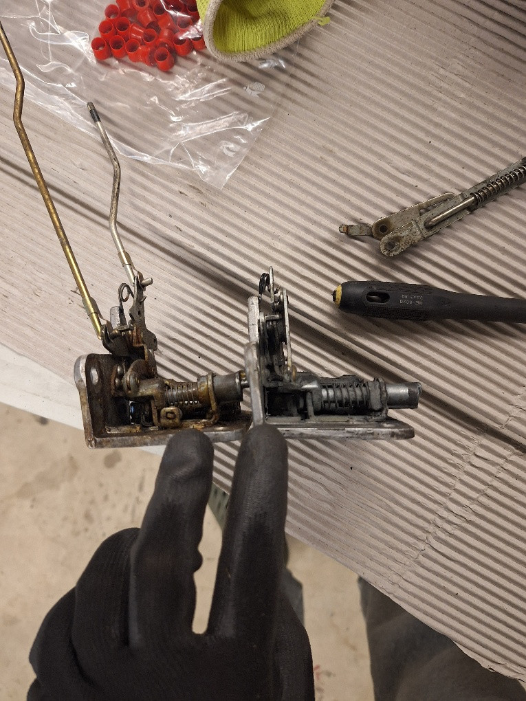

Otimpa työkseni kokeilla josko onnistuisi tuo palautinjousen siirto varaosalukosta ja onnistuihan se! Kauhea savotta ja voimasanojen tulva.
Ensin jousen pyöritys vanhasta lukosta pois kuten avaimenperä, vaati hieman luovuutta kolmella eri meisselillä että sai jousen käännetyt päät kaikkien reunojen yli taiteltua. Takaisin pyörittely vielä haastavampaa mut valmista tuli.
Korjatun Bogen asensin paikalleen ja ihan oikein se on mutta hieman oudosti menee niin lähellä linkun suojakumia että varmasti hankaa ajansaatossa sen puhki. Ei mielestäni akseliputken ja Bogen jalan väliinkään mitään prikkoja kuulu mikä toisi sitä hieman ulommas?

Shatter kirjoitti: ↑Ti 11.08.2026 18:28 Kurasuojat sain soviteltua omille paikoilleen, vedin kotelosuojaa taakse jäävään poteroon ja asennuksen jälkeen myös kurasuojan päälle.
Kun korityöt on tehty näin hienosti niin itse en peittäisi niitä massalla. Epoksi-Normadur-kotelosuoja kestää todella hyvin kulutusta vaikka kilometrejä tulisi vähän enemmänkin. Mahdolliset kiven iskemät on helppo korjata. Hienoa tekemistä kaikin puolin, tuli massat tai ei : )
