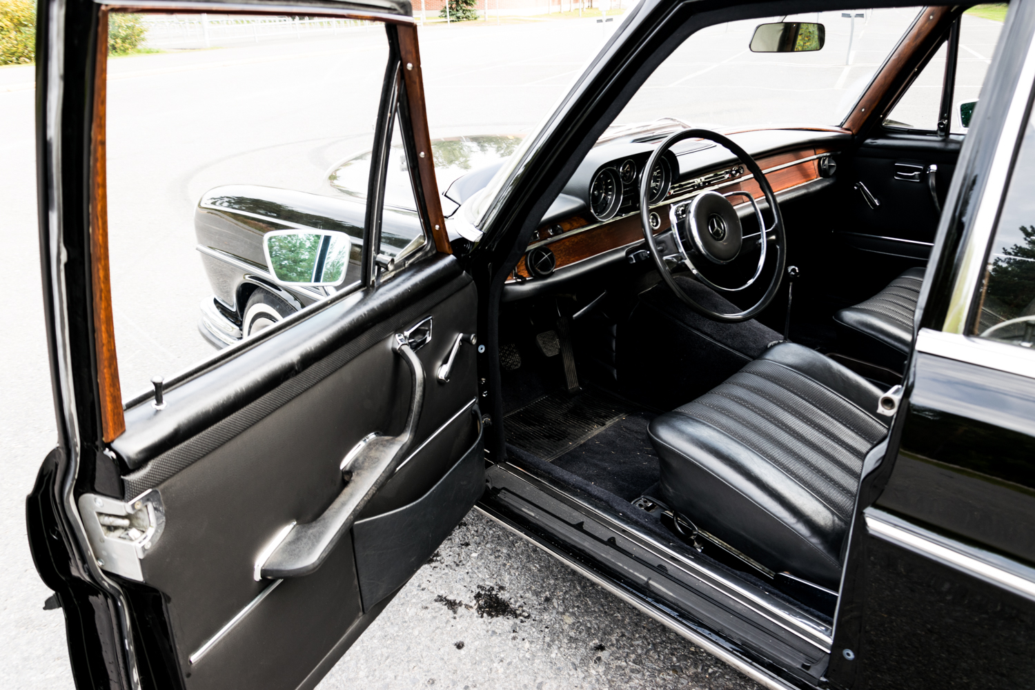

Kuskin lukkomekanismia rassasin yhden illan niin sain lukituksenkin toimimaan kun se tahmasi aiemmin, sisäkahvan palautinjousi on kuitenkin poikki kuten näissä tuppaa olemaan mutta kyselyä sisässä jos saisi siihenkin täysin ehjän yksilön, olisi kunnossa olevat lukkolaitteet sitten kaikissa ovissa, kaikilta osin. Kuskin lukossa myös vivusto on hieman erilainen sillä siinä on sellainen toiminto että ovi lukossa se aukeaa automaattisesti sisäkahvaa vetäessä, muissa ovissa kahva lyö tyhjää kunnes nostaa nupin ylös.
sovitin myös jos takaoven lukko passaisi mutta ei sovi, painonapit on hieman eri kulmassa niin ottaa oven runkoon kiinni eikä sovi paikalleen. (takalukko vasemmalla kuvassa)
Pagoda foorumilta löytyi postaus kun joku korjannut itse tekemällä uuden palautinjousen.
Kurasuojat sain soviteltua omille paikoilleen, vedin kotelosuojaa taakse jäävään poteroon ja asennuksen jälkeen myös kurasuojan päälle.
Lopuksi tarkoitus vetää vielä koko pyöränkotelo alustamassalla kuten tehtaalta. Siistimpihän tuo olisi ihan vain epoksi+normadur+kotelosuoja kombolla mutta kiveniskuja tulee niin ompahan lisäsuojaa. Saisihan näihin Lokarilta täysalumiiniset sisälokasuojat, mutta mennään toistaiseksi orkkiksella.

Otimpa työkseni kokeilla josko onnistuisi tuo palautinjousen siirto varaosalukosta ja onnistuihan se! Kauhea savotta ja voimasanojen tulva.
Ensin jousen pyöritys vanhasta lukosta pois kuten avaimenperä, vaati hieman luovuutta kolmella eri meisselillä että sai jousen käännetyt päät kaikkien reunojen yli taiteltua. Takaisin pyörittely vielä haastavampaa mut valmista tuli.
Korjatun Bogen asensin paikalleen ja ihan oikein se on mutta hieman oudosti menee niin lähellä linkun suojakumia että varmasti hankaa ajansaatossa sen puhki. Ei mielestäni akseliputken ja Bogen jalan väliinkään mitään prikkoja kuulu mikä toisi sitä hieman ulommas?

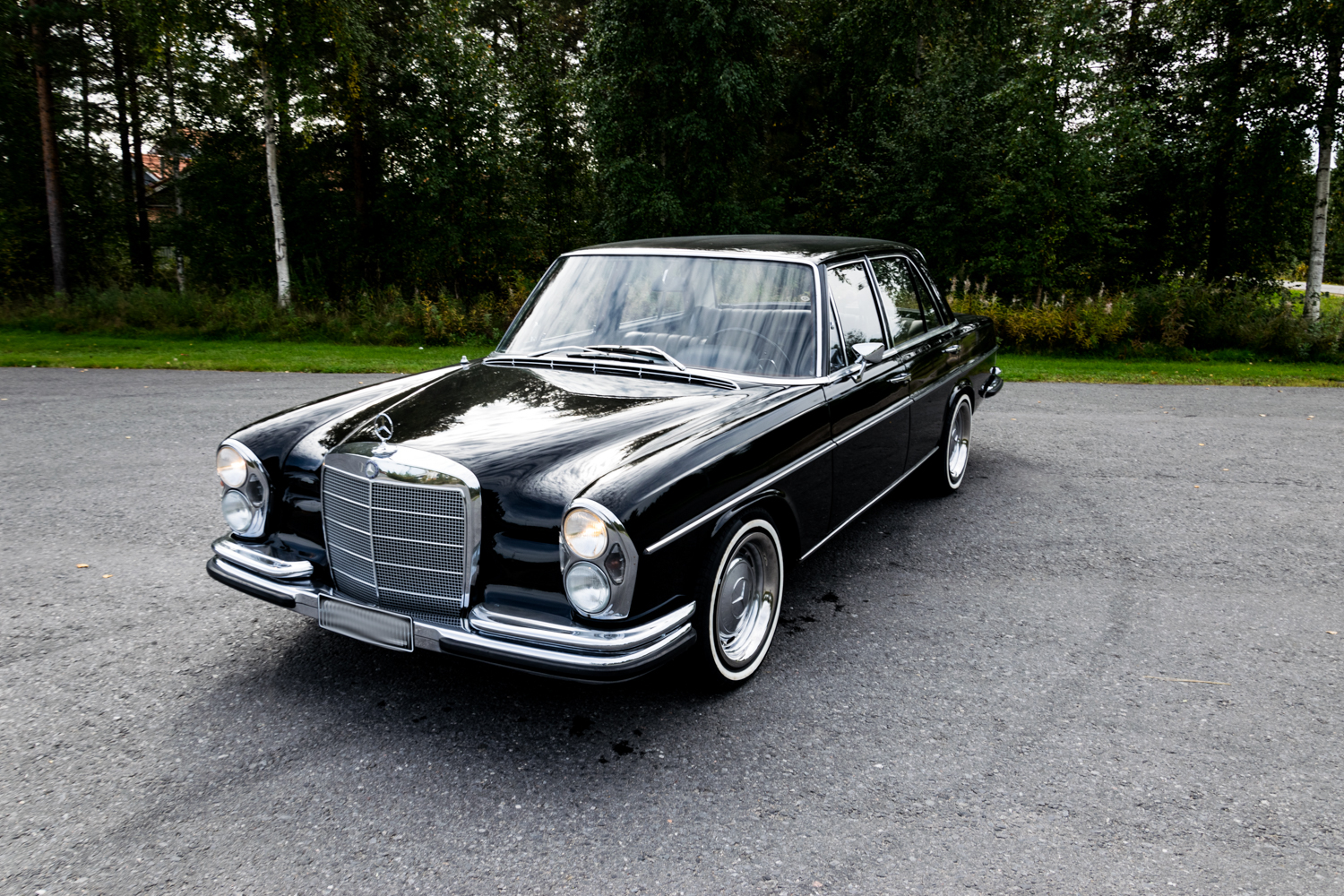

Mersua hierottu niin mahottomasti että emäntäkin jo tykkää kyttyrää,

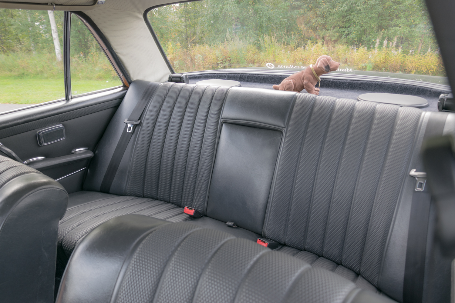

Takapenkin istuinosassa ei ollut minkäänlaista kiinnitystä kun aloin laittamaan paikalleen, pieni kyselykierros ja selvisi että sinne kuuluu kaksi tankoa jotka menevät rungossa oleviin reikiin ja pitävät penkkiä luisumasta eteenpäin.
Eihän niitä nyt hätäsellä aikataululla löytynyt käytettyjä saatikka uusia joten piti alkaa luovaksi, työkaluseinän koukku muistutti kovasti samaa tyyliä ja pienen muokkauksen jälkeen siitä syntyi ihan asiansa ajava tuote.

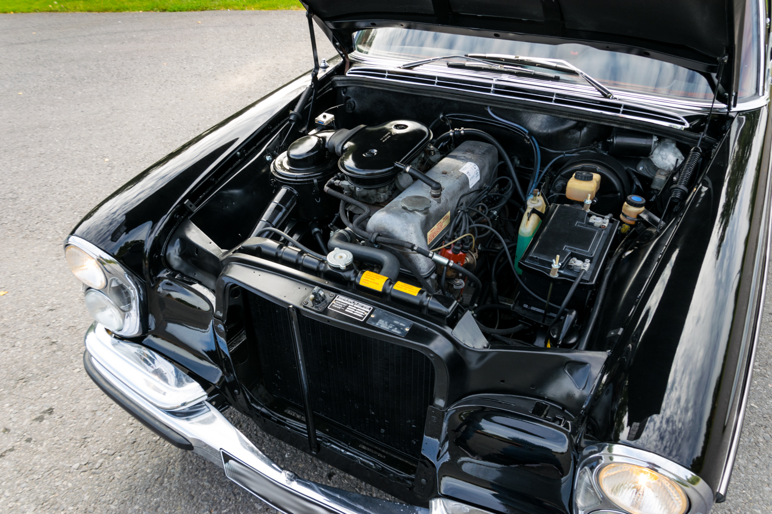

Kaasarit säädin ennen maalarille menoa joten aloin tarkisteleen asiat läpi, ei löytynyt mitään ja sitten huomasin että aiempi säätö on tehty avoimilla kaasareilla ja nyt on ilmanputsari paikallaan!
Ei muutako säätöpuuhiin uudelleen putsarin kanssa, nyt on taas tyhjäkäynti ~900rpm ja korotettu 1200rpm. Lopuksi vielä kaasareiden synkkaus uudelleen.
Noh taas kävi hyvin, mutta uusi ongelma esitti itsensä 30min tyhjäkäynnin ja huudattamisen jälkeen.. Alkoi lämpömittari olemaan 100C tienoilla.
Kuva otettu sammuttamisen jälkeen niin pikkusen piikkasi vielä mitä oli käydessä.
Ostin tähän uuden Thermotecin viskokytkimen niin onkohan tuossa jotain vikaa sillä kuumalla koneellakin tuuletinta pystyy pyörittämään helposti yhdellä sormella. Kokeilin lämmittääkin kuumailmapuhaltimella niin reagoi kyllä mutta ainakaan käsin pyörittämällä ei ole vastukseen mitään vaikutusta.
Viskokytkimistä ei kyllä ole muutenkaan mitään kokemusta niin en tiedä kuinka tiukaksi sen pitäisi kuumana mennä, saatikka pystyykö ehjän toimintaa kokeilemaan pelkästään lämmittämällä liuskaa ja pyörittämällä, vai vaatiiko kunnolla kierroksia autossa paikallaan?
Ei se nyt ehkä kuitenkaan kuuluisi yhdellä sormella pyöriä kone kuumana, eiköhän tuo siinä määrin ole selvä vika miksi lämmöt ei pysy tyhjäkäynnillä.
Miljoona pientä juttua ja hienosäätöä vielä jäljellä ja lisää löytyy kokoajan kun auton ympärillä pyörii, mutta sanoisin nyt että on jo sillä mallilla et voisi kokeilla pääseekö katsastuskonttorille asti ja mitä se leimasetä tuumailee!
Leiman kun saa taas märäksi niin ensimmäisenä hommana olisi pyöränsuuntaus, akselistot kun on käytetty muttereina ja pultattu vain paikalleen sen enempää perehtymättä kaikkiin säätöihin, renkaat katsottu vain silmällä osoittamaan eteenpäin :mrgreen: Niin ja maalipinnan kiillotuskin oli puhe tehdä vielä ennen talvea kun on kerennyt kuivumaan kunnolla, saa roskat ym pois.
Sellaisen ohjeen jo jostain bongasinkin casterin säätöön että pitää löysätä vaihdelaatikon takatuki ja kardaanin keskimutteri ettei joudu vedätykselle.
Kyllä se sunnuntai jäätelötötterö sieltä alkaa kummittelemaan, ennen lumen tuloa!

Leima tuli ilman huomautuksia, lämpöongelmaa on. Ajaessa pysyy hyvin lämmöt karvan yli 80C mutta pysähtyessä pomppaa heti 100C+, uusi visko on ihan ripulia. Sisältä lämpöjen päälle kytkeminen pudottaa lämmöt myös normaaliin.

Onnittelut :thumbup: Mulla oli samanlainen lämpöongelma tuon oman w124 kanssa kun sen ajoon sain, mutta ykskaks mittari alkas pysymään 80 tienoilla ja nestettä piti lisätä pari desiä.

Uuden viskon tilasin, testaillaan sitä lisää kun saapuu.
Joka tapauksessa, kuviahan on aina kiva kattella vaikka onkin pölyinen ja sormenjälkiä täynnä suoraan tallista kasauksen valmistuttua. :)
Museotarkastajaakin kävin jututtamassa, antoi vihreää valoa kunhan laittaisi alkuperäiset 14" renkaat alle.

Hieno auto ja kuvien taustat myös syyskesää parhaimmillaan pihlajineen.

Hieno tuli!
Mikäs loota tuossa onkaan; onko sama kuin W110 vai sama kuin pystärissä? Jälkimmäistä nelilovista manuaaliaskia saa suunnilleen pokkaamalla ja ei: ei pitäisi jollotella, kestävä laatikko, olisiko seisonta tehnyt hallaa, kun tuskin Satakasilla satojatuhansia on ajeltu?
Edit. Siis sama loota kuin W111/W110. Ei ole hinnan kiroissa verrattuna saman aikakauden automaattilaatikkoon, yks loota näyttää olevan torissakin myynnissä, Etelä-Pohjanmaalla, hui!

Ehdottoman upea peli!! :clap: Kyllä tuosta olisi pitänyt saada konttorilla kaukkukahvit :D

Erittäin hienoa työtä ja todella nopealla tahdilla. Nyt, kun auto on katsastettu ja pääsee ajamaan se säätäminen vasta alkaa : ) Onskat sinne!

Onnittelut leimasta! Kaunis peli on 8)
