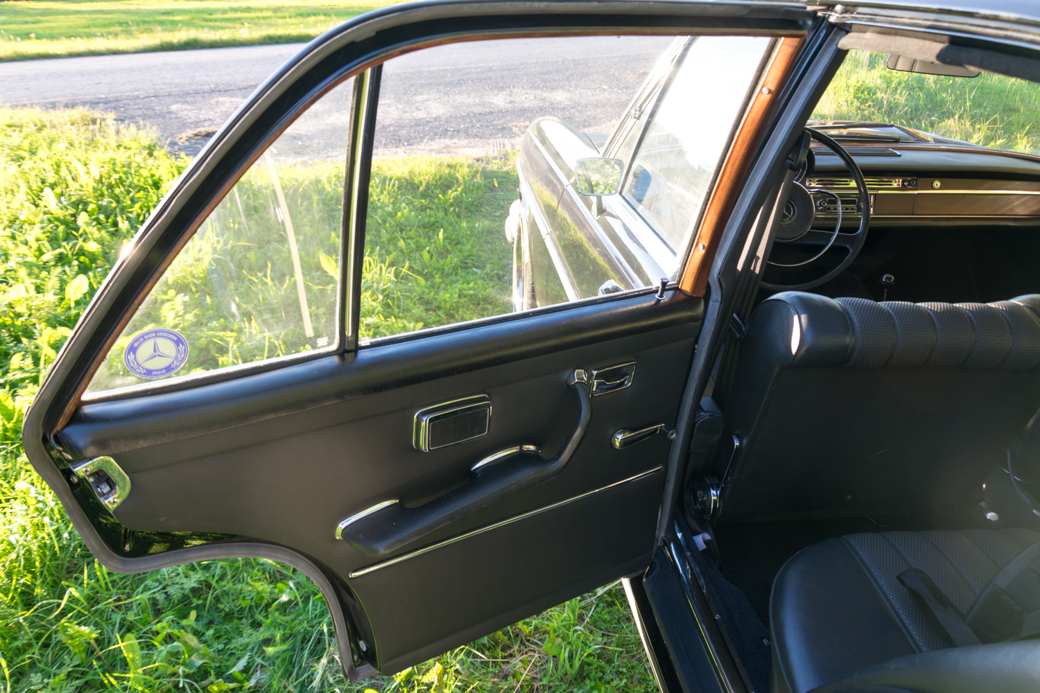

Tänään olikin touhukas iltama muutaman käsiparin saavuttua tontille.
Agendana oli kattoverhoilun asennusta ja sitähän saatiin venyteltyä joka suuntaan sekä liimattua reunat lasien alta.
Oviaukkojen reunat ja sisävalojen/aurinkolippojen kohdat tekemättä vielä.
Täytyy myöntää että yllättävän hyvin onnistui ottaen huomioon ettei ole koskaan tullut moista tehtyä taikka oltua vänkärinä joten ihan tuntemattomilla vesillä mentiin, lonkalta täytyi heittää.
Verhoilua piti siis kokoajan kahden käsiparin pingottaa oviaukoista samalla kun takapäästä aloitti asentamaan metallitankoja yksi kerrallaan.
Ammattilaisella olisi saattanut olla niksejä hihassa miten C-pilarin ja takalasin ylänurkkaan muodostunut pikku pussi olisi eliminoitu, ei yksinkertaisesti muoto passannut vaikka venytti joka suunnasta yhtäaikaa, liikaa kangasta tuossa kohtaa tai sitten on tuo C-pilarin pala ommeltu väärään kohti. Tarvikeverhoiluhan tämä oli joten menkööt sen piikkiin.
Katsotaan myöhemmin onko lopputulos sellainen et kehtaa kuvan laittaa.. :mrgreen:
Verhoilu kun saatiin ujuteltua niinkin nätisti hollille niin ei malttanut olla alkamatta heti lasien asennukseen.
Olipas muuten savotta saada ensinnäkin uudet ikkunatiivisteet lasiin paikalleen, vaati paljon saippuavettä!
1mm2 sähköjohtoa ympäriinsä uraan jolla sai vedettyä tiivisteen huulen sisäpuolelle.
Etulasissa kromilista ensin pöydällä tiivisteeseen ja sama temppu sähköjohdon kanssa.
Ensin alareuna uraan ja keskitys silmämääräisesti, sitten lähti nätisti vetämään johtoa ensin alareunasta, sivu kerrallaan ja lopuksi ylänurkat/yläreuna samalla kokoajan painaen lasin reunoja molemmilta puolilta ja vetäen alaspäin. Kohtuu paljon sai taputella lasia jotta hakee uomansa sekä molemmat lasit vaati lopuksi pienellä verhoilulastalla tiivisteen reunojen noston oikein ulkopuolella.
Takalasi näytti ensin ettei istu ylänurkista, kuitenkin muutaman tunnin paikallaan olon jälkeen lisää taputtelua niin tuntui asettuvan tiivisteen reunat lisää siihen suuntaan kuten kuuluukin. Tekeytykööt nyt rauhassa viikonlopun yli ja sitten voisi tehdä vesitestin ennen koristelistojen asennusta.
Tästä on hyvä jatkaa, kuuluisan tunnelin päässä jo pieniä valon pilkahduksia!

Olikos tiivisteet kuinka naftit?
Elävästi muistan, kuinka Petrin kanssa ährättii W115 type 1. Erkki-Gay-Makkaran tuulilasia tiivisteen ja kromilistan kanssa paikalleen. Ei onnistunut millään! Tarviketiiviste oli kertakaikkiaan liian nafti, piti jättää lista pois ja tiiviste vielä repesi hieman toisesta ylänurkasta..
EQA 250 2021
Shatter
Viestit: 268
Re: Shatterin W108 250S -67
Viesti Kirjoittaja Shatter »
Petteri Kivimäki kirjoitti: Pe 14.08.2026 11:42 Olikos tiivisteet kuinka naftit?
DBDepotilta tuli OEM laatuiset ikkunatiivisteet ~100e/kpl ja kyllä ne mielestäni ihan nätisti istui sekä lasiin että koriin, kun sai ensin paikallensa.
Kromilista meni nätisti pöydällä tiivisteeseen kun saippuaveden kanssa paineli hiljolleen.
Molemmat lasit sujahti reikiin ensimmäisellä yrittämällä rauhallisesti tehden.

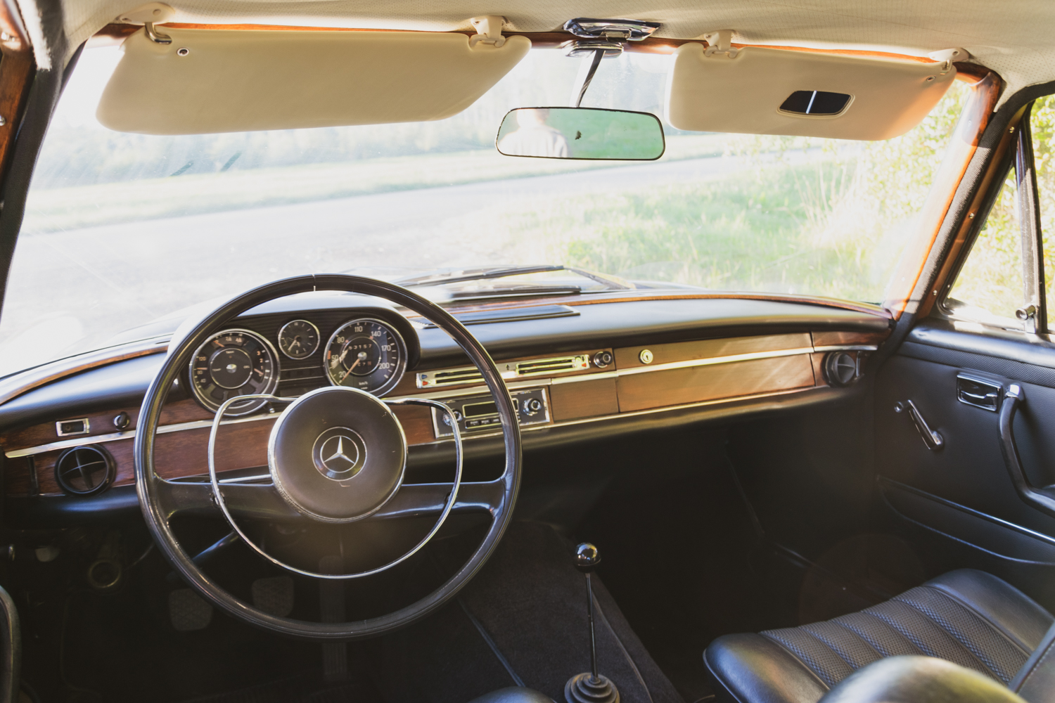

Mersua hierottu niin mahottomasti että emäntäkin jo tykkää kyttyrää,
Takapenkin istuinosassa ei ollut minkäänlaista kiinnitystä kun aloin laittamaan paikalleen, pieni kyselykierros ja selvisi että sinne kuuluu kaksi tankoa jotka menevät rungossa oleviin reikiin ja pitävät penkkiä luisumasta eteenpäin.
Eihän niitä nyt hätäsellä aikataululla löytynyt käytettyjä saatikka uusia joten piti alkaa luovaksi, työkaluseinän koukku muistutti kovasti samaa tyyliä ja pienen muokkauksen jälkeen siitä syntyi ihan asiansa ajava tuote.
Kaikki ovet on käyty läpi, sisäpuolet kuorrutettu kotelosuojalla ylhäältä asti, ylim. reiät teipattu umpeen ja lisätty höyrymuovi. Lopuksi uusi ovipahvi, uusilla kiinnikkeillä :angel:
Sisusta on pitkälti niputettu, kattoverhoiluun jäi pieniä ryppyjä oviaukkojen kohdalle.
On sitten koko projektin työläin homma, monta iltaa yritin hieroa mahdollisimman hyväksi ja lopulta ei vaan enää hermo kestänyt.
Mahdoton tehtävä saada pingotettua reuna hyväksi ja sitten painaa reunalista paikalleen niin ettei se pukkaa verhoilua väärään asentoon.
Reunalistan irroituksessa lisähöysteenä vielä riski että repeää koko kattoverhoilu, kun kiinnitysklipsit on niin jämyt ja piikikkäät.
Annetaan asettua ja pitää vaikka talven aikana hieroa lisää.
Onhan tässä jo muutama viikko vedetty pitkiä iltoja aina maalarilta saapumisesta asti niin mukava oli peruutella ekaa kertaa ulos, ei toki mennyt sekään homma ihan putkeen sillä oli mahdottoman pitkä vieteri ja kävikin laiskasti.
Kaasarit säädin ennen maalarille menoa joten aloin tarkisteleen asiat läpi, ei löytynyt mitään ja sitten huomasin että aiempi säätö on tehty avoimilla kaasareilla ja nyt on ilmanputsari paikallaan!
Ei muutako säätöpuuhiin uudelleen putsarin kanssa, nyt on taas tyhjäkäynti ~900rpm ja korotettu 1200rpm. Lopuksi vielä kaasareiden synkkaus uudelleen.
Noh taas kävi hyvin, mutta uusi ongelma esitti itsensä 30min tyhjäkäynnin ja huudattamisen jälkeen.. Alkoi lämpömittari olemaan 100C tienoilla.
Kuva otettu sammuttamisen jälkeen niin pikkusen piikkasi vielä mitä oli käydessä.
Ostin tähän uuden Thermotecin viskokytkimen niin onkohan tuossa jotain vikaa sillä kuumalla koneellakin tuuletinta pystyy pyörittämään helposti yhdellä sormella. Kokeilin lämmittääkin kuumailmapuhaltimella niin reagoi kyllä mutta ainakaan käsin pyörittämällä ei ole vastukseen mitään vaikutusta.
Viskokytkimistä ei kyllä ole muutenkaan mitään kokemusta niin en tiedä kuinka tiukaksi sen pitäisi kuumana mennä, saatikka pystyykö ehjän toimintaa kokeilemaan pelkästään lämmittämällä liuskaa ja pyörittämällä, vai vaatiiko kunnolla kierroksia autossa paikallaan?
Ei se nyt ehkä kuitenkaan kuuluisi yhdellä sormella pyöriä kone kuumana, eiköhän tuo siinä määrin ole selvä vika miksi lämmöt ei pysy tyhjäkäynnillä.
Miljoona pientä juttua ja hienosäätöä vielä jäljellä ja lisää löytyy kokoajan kun auton ympärillä pyörii, mutta sanoisin nyt että on jo sillä mallilla et voisi kokeilla pääseekö katsastuskonttorille asti ja mitä se leimasetä tuumailee!
Leiman kun saa taas märäksi niin ensimmäisenä hommana olisi pyöränsuuntaus, akselistot kun on käytetty muttereina ja pultattu vain paikalleen sen enempää perehtymättä kaikkiin säätöihin, renkaat katsottu vain silmällä osoittamaan eteenpäin :mrgreen: Niin ja maalipinnan kiillotuskin oli puhe tehdä vielä ennen talvea kun on kerennyt kuivumaan kunnolla, saa roskat ym pois.
Sellaisen ohjeen jo jostain bongasinkin casterin säätöön että pitää löysätä vaihdelaatikon takatuki ja kardaanin keskimutteri ettei joudu vedätykselle.
Kyllä se sunnuntai jäätelötötterö sieltä alkaa kummittelemaan, ennen lumen tuloa!

Leima tuli ilman huomautuksia, lämpöongelmaa on. Ajaessa pysyy hyvin lämmöt karvan yli 80C mutta pysähtyessä pomppaa heti 100C+, uusi visko on ihan ripulia. Sisältä lämpöjen päälle kytkeminen pudottaa lämmöt myös normaaliin.
