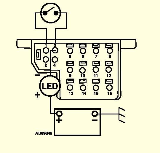

1. Varmista, että sytytysvirta on kytketty pois päältä.
2. silloita testipistokkeen navat 1 ja 3 kytkimellä varustetulla
apujohdolla (Kosketukset normaalisti avoinna).
3. Liitä LED-testivalo navan 3 ja akun plusnavan välille.
4. kytke sytytysvirta päälle.
5. Käytä kytkintä 2-4 sekunnin ajan.
6. Laske Ledin välähdysten lukumäärä (pulssikoodi). Merkitse vikakoodit muistiin. Vertaa niitä vikakooditaulukkoon.
7. Toista toimenpide. Merkitse koodit muistiin.
8. Kytke sytysvirta pois päältä.
Vikakoodilaite tehty.
kuva

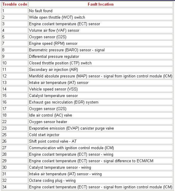

vikakoodeja..( Huom M104.980 moottori) vikakoodit eivät ole samat 320:n kohdalla
1. Vikaa ei löytynyt
2. Täyden kaasun kytkin
3. jäähdytysnesteen läpötilatunnistin
4. ilmavirran mittain
5. happitunnistin
7. moottorin kierroslukutunnistin
8. ilmanpaineen tunnistin -signaali
9. Paine-eron säädin
10. Joutokäyntikytkin
11. Jälkipolttoilman suihkutusjärjestelmän
12. imusarjan absoluuttisen paineen tunnistin -signaali sytytyksen ohjausmoduulilta
13. imuilman lämpötulatunnistin
14. ajonopeustunnistin
15. katalysaattorin lämpötilatunnistin
16. pakokaasujen takaisinkierrätysjärjestelmä
17. happitunnistin
18. joutokäynti-ilman säätöventtiili
22. happitunnistimen lämmitin
23. haihtuvien päästöjen tyhjennysventtiili
25. kylmäkäynnistyssuutin
26. vaihtohetken ohjausventtiili -automaattivaihteisto
27. kommunikaatio sytytyksen ohjausmoduulin kanssa
28. jäähdytysnesteen lämpötilatunnistin -johdinsarja
29. jäähdytysnesteen lämpötilatunnistin -signaalin erovuus moottorin ohjausmoduulille/sytytyksen ohjausmoduulille.
30. katalysaattorin lämpötilatunnistin -johdinsarja
31. imuilman lämpötilatunnistin -johdinsarja
32. oktaanikoodauspistoke -johdinsarja
34. jäähdytysnesteen lämpötilatunnistin -signaali sytytyksen ohjausmoduulilta.
PS. Ne joilla löytyy samalla moottorilla oleva mersu, niin voisi vaikka yvillä pistää käyntiongelmiaan + muita, jos ei forumille kehtaa kirjoitella. Varsinkin sellaisia viestejä jos on oirellut ja on saanut kuntoon (oivalluksia). Eli missä vika piileskeli. Olen erittäin tiedonjanoinen kyseisen moottorin kohdalla. Kiitokset etukäteen osallistujille

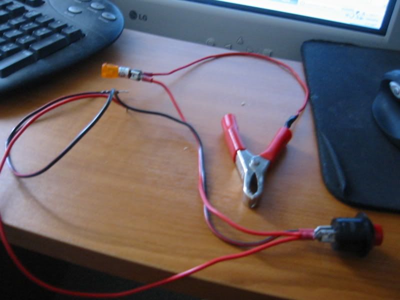

En tiedä. Tarvii kokeilla vielä tässä. Tarvii eka metsästää jostain kunnon liittimet mitkä saa tugettua sinne 1 ja 3 nastoihin. Nyt tungin vain johdon päät sinne. Ehkä voi olla että kontakti oli heikko. Niin eikö tuo mitata tilassa, kun virta-avain on käännetty virta-asentoon? Eli missä puhaltimet sun muut merkkivalot toimivat? EIkö se järjen mukaan ole sytytysvirta tila? Onko toi ledi ensinnäkään sopiva tuohon, kun se 1.6v ledi? Tarvisiko ledin/lampun olla 12 voltin?AkiVaa kirjoitti:Kyllähän sieltä kuitenki se yksi vilautus pitäisi tulla kait, mikä kertoo, ettei vikaa ole.
Vikakoodilaite
Musta johto on nastaan 1 ja punanen vapaa johto on nastaan 3. Hauenleuat on akun + napaan.

Niin niin. Luulishan sen vaativan etuvastuksen, mutta ei ole tietoa siitä että kuinka vahva jännite sieltä oikein tulee. Missään ei lue aiheesta. Kaikki puhuu että pistä mahdollisimman herkästi reakoiva lamppu siihen. Noh 1.6v voltin ledi reakoi todella nopeasti. Joo kyllähän ne ledin anodi ja katodi pitää kytkeä oikein, muuten todellakaan ledi ei pala.Mica L kirjoitti:Käsittääkseni 1,6 voltin ledillä pitäisi olla vastus sarjaan kytkettynä
jottei kärähtäisi 12 voltin jännitteellä.
Lisäksi lediin tulee kytkeä plus- ja miinus- navat oikein päin tai
ei muuten pala ollenkaan.
220.128 Black Mirror
Kryptonite
- Viestit: 3410
- Paikkakunta: Helsinki
Se LED pitää kytkeä oikein päin, jotta se syttyisi. Lisäksi siinä pitää
käyttää etuvastusta. Kannattaa ensin virittää se LED niin, että se palaa.
Autossa on +12V ja LED:n yli jää se noin 1,6V.
Tavallinen punainen, keltainen tai vihreä LED palaa kirkkaasti noin
20 mA virralla. Vastusarvo saadaan selville jakamalla vastuksen
yli jäävä jännite (12.0-1,6V =10,4V) vastuksen läpi kulkevalla virralla (0,02A),
jolloin saadaan tulokseksi 520 ohmia. Käytännössä valitaan lähin
standardiarvo 560 ohmia. Tehonkestoksi riittää 0,5 W.

9 Current to EHA is illogical
10 Throttle position switch - closed throttle position fault (idle)
11 Air injection system
12 Absolute pressure values from EZL ignition control module are illogical
13 Intake air temperature reading is illogical
14 Vehicle speed signal read by CFI control module is illogical
15 Not used
16 Exhaust gas recirculation
17 Oxygen sensor is shorted to positive or ground
18 Current to idle control valve is illogical
19 Not used
Re: Vikakoodiluku 300-24V (M104.980)
Mitenkäs, toimiiko tämä systeemi oikeesti ? Itekkään en saa välkkymään tuota.
Vai löytyykö joltain jotain muuta toimivaa lukulaitehässäkkää tästä iisalmen ympäristöstä?
